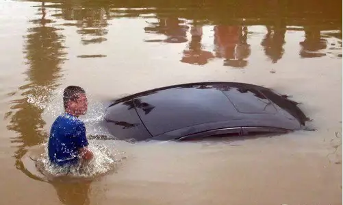

好了,那我们有其他方法吗?有,那就是在当水漫过车门前,把门打开,虽然这时有压力,但压力并没有达到最大,如果你的力量够大。当然这有一个临界点,那就是当水漫过车门的一半时是你倒数第二次的机会,否则以你的力量是没法在水“漫过车门后灌满车厢前”再次打开车门的,当然,你要能坚持到水灌满车厢并且保存好体力和氧气才会有最后一次机会的。这个办法还不是很保险,还有其他方法吗?
有, 还有一个说法------把车窗摇下,从车窗里逃出去就行了。好,那就让我们试验这个说法,车又被推进去了,真倒霉,又被推下来了。很快,水灌满了车厢,这时,无论我们是手摇的还是电动的,车窗都稳丝不动,同样的道理,压在车窗的压力也是150公斤,你还是打不开。不过这个试验同样说明了一个问题,那就是,电动设备在水下时并没有马上失灵,你还可以用。如果我们掉到了一个不是很深的水里,在水漫过车门前,我们还可以试下把玻璃摇下来。
看来,上面这个办法也不行,怎么办,死路一条吗?不是,有人说,我们找东西把车窗打破,水会很快的灌满车厢,我们就可以从车窗里钻出去或打开车门出去了。好,让我们再试验一次。噢,倒霉的车啊,又被推了进去,很快,车厢里灌满了水,驾驶员拿起当时能用的东西,一串钥匙,这时你能在车里找到的东西,他朝着玻璃打去,玻璃没有任何反应----不行。于是,他换了种方式,用自己的鞋跟朝玻璃蹬去,玻璃还是没有反应,完了。这时,旁边的人拿出一个小小的汽车逃生器,朝着车窗玻璃一压----玻璃应声而碎,水很快涌了进来,十秒钟后,车厢里灌满了水,车门打开了。噢,万岁,这才是真正可行的保命之法,在你的储物箱、钥匙扣上放一个小的汽车逃生器,紧急关头,它才是你的救命恩人。

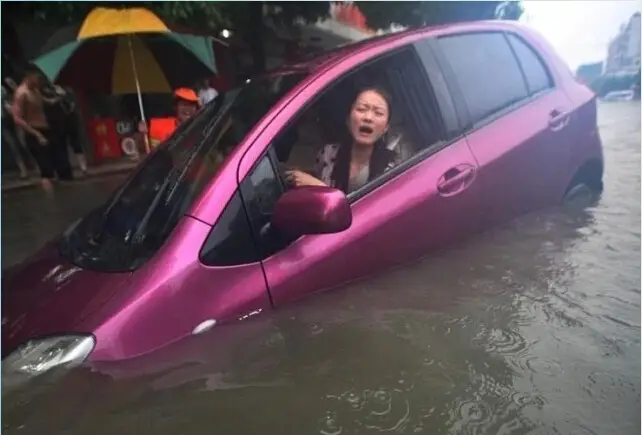

深圳暴雨积水一女司机受困死亡,其实被困在车里逃生时,您只需把座位头枕拔下来,用那两个尖锐的插头敲打侧面玻璃,玻璃窗的边框最容易打碎,这是当初设计就考虑到的。请立即转发,将这条最实用最简单的救命常识告诉身边的朋友们吧!
